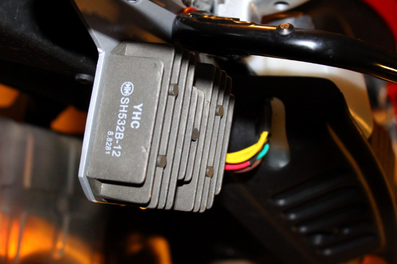

Bei meinen Vorgängermotorrad (BMW F650) hatte ich eine Kinderkrankheit abgestellt.
Der Laderegler ist orig. sehr ungünstig Platziert das es hin und wieder zu Überhitzung des Regelers (mit exitus), sogar in seltenen Fällen auch zum Brand kommen kann.
Ergo einen neuen Luftigen Platz gesucht....
Wichtig sind die Kabelverbindungen zu Löten und Wasserdicht wieder Versiegeln (Schrumpfschlauch) um spätere Kontaktschwirigkeiten zu vermeiden.
Die Maße vom Blech zum Download....
