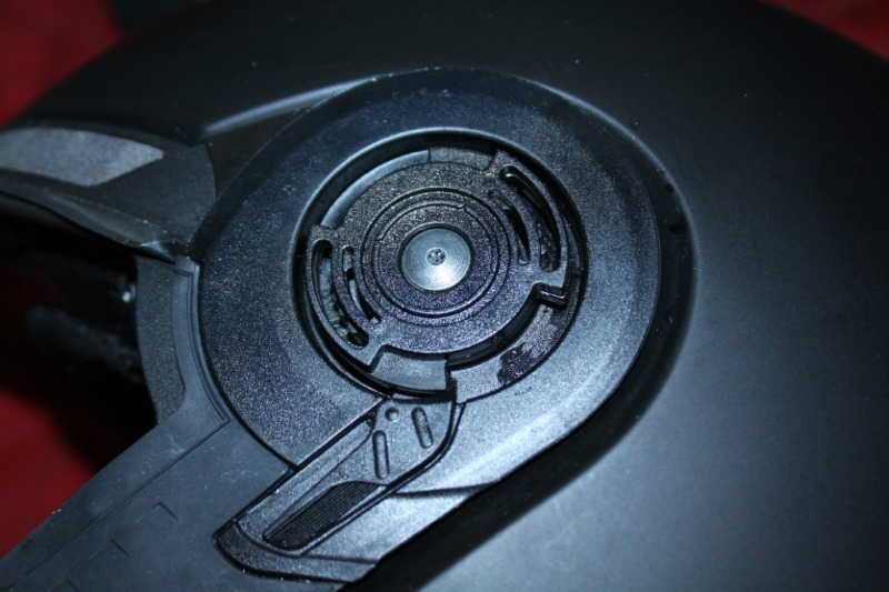

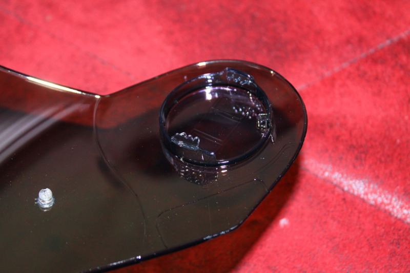

Ich habe einen Klapphelm der Fa. Schuberth C3 in der Louis Edition. Von der Passform bin ich begeistert, aber wie viele ist die Aretierung des Visiers murks. Bauart bedingt durch meiner Honda Varadero habe ich sehr viele Luftwirbel am Helm was dazu führte das das Visier unverhoft zu klappte. Es nervt ungemein da ich sehr gerne mit einen spalt geöffneten Visier fahre.

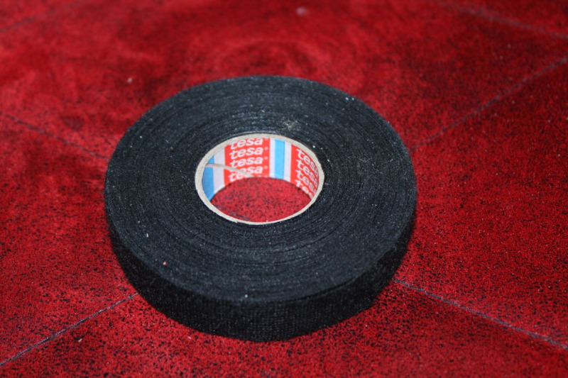

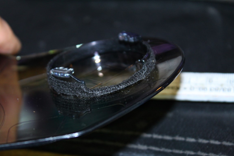

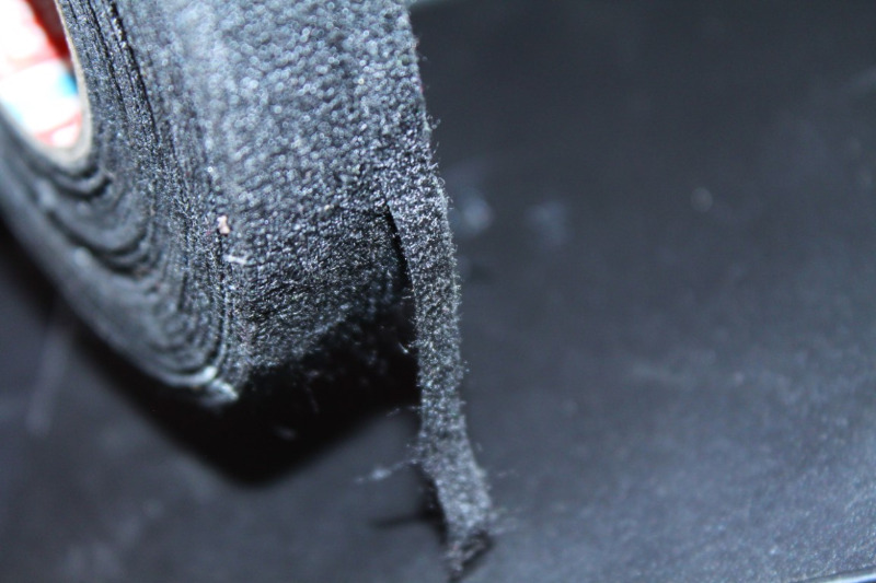

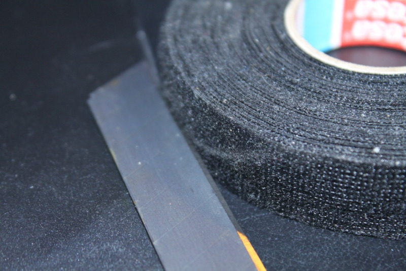

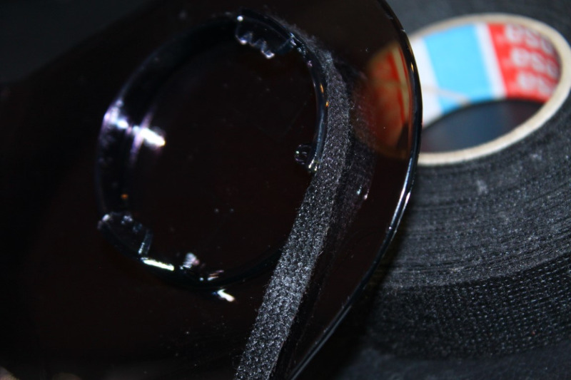

Abhilfe schaft ein Stoffgewebeband aus dem Hause Tesa das normal für die Kabelverlegung im KFZ-Bereich seine Verwendung findet.

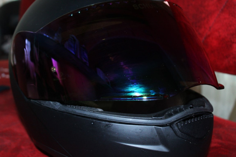

Nun geht das Visier schön streng und auch Fahrten von über 150 km/h mit einen spalt geöffneten Visier möglich.
Das so geänderte Visier habe ich schon seit 2500km im Testbetieb (Sonnenschein aber auch Regen) mit keinerlei Problemen!!!!
